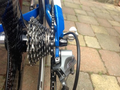

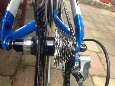

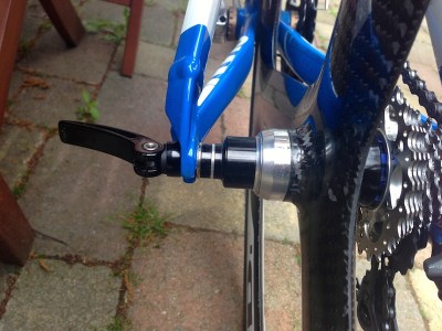

So, ich habe Bilder und Antworten :D
Verbiegen bekomme ich hin :mrgreen:
Rahmen ist der Giant Trinity Aluklotz.
Zu den Spacern hänge ich mal drei Bilder. Zwei von der Seite der Kassette.
Mehr im nächsten Post... :ja

 Betreff des Beitrags: Re: Laufrad nicht mittig
BeitragVerfasst: 06 Mai 2014 14:50
Sieht alles ok aus soweit. Was ich noch vergessen habe: miss den Abstand von der Felge zum Rahmen seitlich - ist der auf beiden Seiten gleich? Dann hast Du die antwort schon.

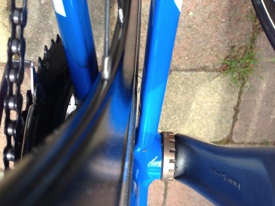

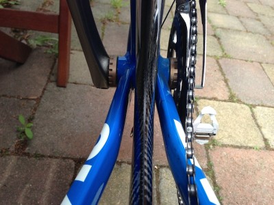

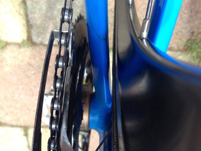

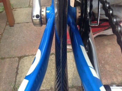

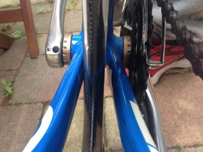

So, nun noch zum Schiefstand:
Hier ist mir eben aufgefallen, dass gerade dort, wo das Ventil sitzt der Reifen zusätzlich noch etwas weiter nach außen verklebt ist (Entweder hat der Mechaniker mein Anliegen total verrafft, oder der Reifen lässt sich dort einfach nicht anders verkleben. Der original verklebte War an der Stelle aber noch weiter draussen.) Allerdings ist der gesamte Reifen "linkslastig".
Zuerst zwei Bilder mit Standardfelge: Clincher mit 23er Conti 4000s
Danach kommen die Bilder mit den HED.
IMG_4781.jpg [ 203.32 KiB | 44241-mal betrachtet ]
IMG_4780.jpg [ 168.7 KiB | 44241-mal betrachtet ]
BeitragVerfasst: 06 Mai 2014 14:56
Beiträge: 721
Nun die HED.
Richtung steht drunter.
Also dreht sich das Verhältnis einfach.
@Drullse
Felge zu Rahmen im Bereich Achse?
Kommt gleich :ja
Dateikommentar: Laufrad gegen Fahrtrichtung. Schlechteste Stelle.
IMG_4779.JPG [ 216.05 KiB | 44238-mal betrachtet ]
Dateikommentar: Laufrad in Fahrtrichtung. Beste Stelle.
IMG_4773.jpg [ 202.57 KiB | 44238-mal betrachtet ]
Dateikommentar: Laufrad in Fahrtrichtung. Schlechteste Stelle.
IMG_4771.jpg [ 193.84 KiB | 44238-mal betrachtet ]
BeitragVerfasst: 06 Mai 2014 15:16
Nee, Felge zum Rahmen dort wo der Reifen sitzt, die Bilder hast Du ja schon gemacht. Aber das sieht man ja so schon - da ist extrem wenig Platz. Und man sieht auch, dass das Rad nicht mittig sitzt, auch ohne Reifen. Wenn der 23er dann noch fast ein 24er ist, bekommst Du schon ein echtes Problem.
Warum allerdings nicht mittig, ist mir nicht ganz klar, denn rund um die Achse und Lager sieht es normal aus.

So ein paar "Messdaten"
Die "" weil ich leider keinen Zentrierständer habe und so die Maße am Rahmen nehmen muss.
Mehrfachmessung und Mittelwertbildung. :laugh:
Auf Höhe Achse, zwischen Rahmen und Felge:
Links ca 50,8 mm; Rechts ca. 52,4 mm
Nahe der Bremse verändert sich das ganze noch etwas weiter in Richtung Links.
Danach habe ich den Messschieber mal an den Rahmen gehalten und dann das Laufrad mal in verschiedene Positionen gebracht: Seitenschlag unter 1 mm (Wenn überhaupt, ist mit dem nicht planen Rahmen schwer zu messen und verkratzen möchte ich auch nichts.
Im Bereich der schlechtesten Stelle gibt definitiv der Reifen den Ausschlag! Allerdings ist das komplette Laufrad einfach linkslastig.
Selbes ist auch im Bereich der Bremse mit der Sitzstrebe zu sehen, dort ist der Rahmen allerdings weiter.
Gleiches Bild auf dem Renner, allerdings wesentlich weiterer Rahmen, daher fällt das nicht auf. (Erklärt auch, wieso ich es bei Übergabe nicht gesehen habe. Habe mich da auf Höhen und Seitenschläge konzentriert und Platz hatte ich zu den Streben genug.
