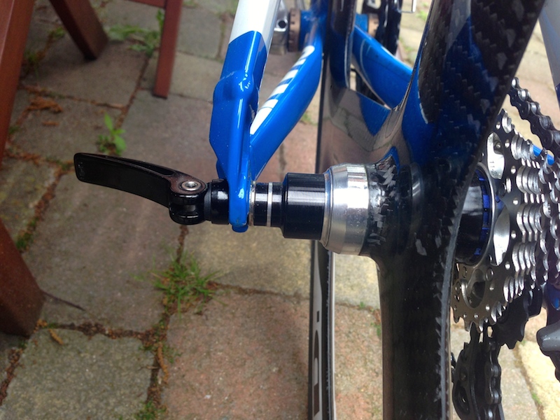

So, ich habe Bilder und Antworten :D
Verbiegen bekomme ich hin :mrgreen:
Rahmen ist der Giant Trinity Aluklotz.
Zu den Spacern hänge ich mal drei Bilder. Zwei von der Seite der Kassette.
Mehr im nächsten Post... :ja
IMG_4776.JPG [ 212.82 KiB | 45038-mal betrachtet ]
IMG_4775.JPG [ 219.53 KiB | 45038-mal betrachtet ]
IMG_4774.JPG [ 210.94 KiB | 45038-mal betrachtet ]
 Betreff des Beitrags: Re: Laufrad nicht mittig
BeitragVerfasst: 06 Mai 2014 14:50
Sieht alles ok aus soweit. Was ich noch vergessen habe: miss den Abstand von der Felge zum Rahmen seitlich - ist der auf beiden Seiten gleich? Dann hast Du die antwort schon.

Nee, Felge zum Rahmen dort wo der Reifen sitzt, die Bilder hast Du ja schon gemacht. Aber das sieht man ja so schon - da ist extrem wenig Platz. Und man sieht auch, dass das Rad nicht mittig sitzt, auch ohne Reifen. Wenn der 23er dann noch fast ein 24er ist, bekommst Du schon ein echtes Problem.
Warum allerdings nicht mittig, ist mir nicht ganz klar, denn rund um die Achse und Lager sieht es normal aus.

Was Drullse schon schrieb: Das Rad sitzt schief in den Ausfallenden !
Was ich schon gehabt habe:
Diverse Laufräder passten wunderbar in die Ausfallenden, ein bestimmtes Laufrad nicht. Problem: Zu viel Farbe in den Ausfallenden, so dass die Achse auf der einen Seite nicht ganz rein ging. Waren nur wenige Zehntel Millimeter. Lösung: Schlüsselfeile genommen und die Farbe soweit weg gefeilt, dass ich das Rad bzw. die Achse gerade und leicht einsetzen konnte. :smokin:
Bei Dir kommt halt noch hinzu, dass Du verdammt wenig Platz für den Reifen da hast. :nono
Meiner Meinung nach fast schon ein Konstruktionsfehler. :(
Ich würde beim nächsten Reifen auf keinen Fall mehr als 22mm nehmen. :linus
Oder auf 26" umsteigen... :lachen
BeitragVerfasst: 06 Mai 2014 16:00
Guter Hinweis! Das könnte auch die Lösung sein.
