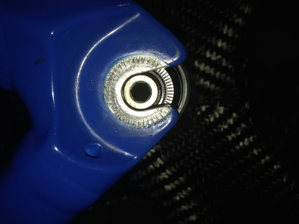

Aber: Geht die Achse leicht in die Ausfallenden ? Also ohne drücken und zerren ?
Wenn dem so ist, dann schließt es die von mir vermutete Fehlerursache (Achse im Bereich des Ausfallendes zu "dick") aus.
Wenn die Achse schwer in die Ausfallenden geht sollte unbedingt ausgeschlossen sein, dass die Achse schief in den Ausfallenden sitzt. :keko

Habe eben das Rad ohne Schnellspanner und ohne Kette auflegen (damit ich keinen Druck habe und das bescheuerte Giant die Ausfallende ja nach hinten hat... :chris76 ) in die Ausfallende geschoben und das ging recht einfach. Bild davon habe ich mal gemacht und hänge es an. Denke da ist kein Spielraum mehr.

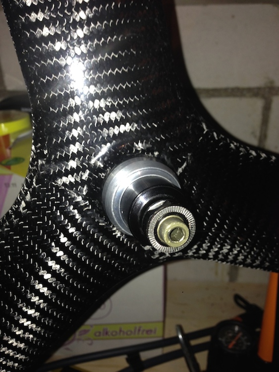

Ich habe noch mal zwei Bilder der Nabe angehängt. Ob man da was machen kann?

schief einlaminierte Achse halte ich für unwahrscheinlich. Denn dann müsste man das Schleifen durch Verdrehen der Achse an anderen Stellen hinbekommen. Bei Dir ist es aber immer genau gegenüber.
Da Du den Fehler in verschiedenen Rädern hattest ist es wohl das Laufrad, und da es mMn keine schiefe Achse sein kann, sitzt das LR nicht mittig auf der Achse. Das ist durchaus möglich da ja auf beiden Seiten i.d.R. alles mögliche Zeug (Hülsen, Unterlegscheiben usw. eingabut wird). Ich habe so
ein Teil
hier (in Braunschweig :tomtiger ), damit ließe sich das schnell klären. Bei mir im Fundus finden sich höchstwahrscheinlich auch die Hülsen/Unterlegscheiben, mit der man das Rad mittig bekommt.
Edith hat mit solchen Operationen schon viel Erfahrungen: Als Anfängerin musste sie natürlich gleich eine Scheibe haben, damals aus Kostengründen noch mit Schraubkranz. Und damit dann wenigsten 8-fach drauf passte, hat sie sehr viel mit solchen Hülsen und Unterlegscheiben auf der Achse gefrickelt;)
