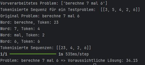

Setzen, 6! :laugh:
Es wird langsam besser :yo:
math_solver2.jpg [ 18.25 KiB | 24356-mal betrachtet ]

Das ist ein kleines Projekt zum maschinellen Lernen: Ich gebe dem Computer ein paar Beispiele vor und er entwickelt Regeln, um auch neue Aufgaben lösen zu können. Die Schwierigkeit hier ist, dass man die Eingaben in beliebiger Form eingeben können soll, z. B.:
"Berechne das Produkt aus 4 und 9!"
"'Was ist 4 x 9?"
Wie man sieht, klappt es noch nicht ganz :lol:

Die Vorhersagen kommen langsam in den brauchbaren Bereich :yo:
math_solver2.jpg [ 63.84 KiB | 24098-mal betrachtet ]

Nachdem meine KI das Addieren gut konnte, wollte ich ihr sagen, wie man subtrahiert, ohne es ihr an Beispielen zu zeigen. Leider hat das nicht funktioniert. :chris76
Nicht nur das, jetzt kann sie kaum noch addieren. :dead

Ja, es ist mühsam, weil die Ki ja zunächst strunzdumm ist.
Ich habe es aber hinbekommen. Bisher habe ich ihr z.B. gesagt:
Problem: "2 + 3", Lösung: "5".
Damit konnte sie sich eine Strategie für die Addition bauen. Wenn dann aber so etwas kam wie
Problem: "3 - 1", Lösung: "2",
dann kam sie damit nicht mehr zurecht und hat auch die Addition verhauen.
Nun habe ich es umgestellt zu:
Problem: "2" "+" "3", Lösung: "5" oder
Problem: "3" "-" "1", Lösung: "2".
Damit hat sie den Fokus auch auf das Rechenzeichen gelegt und rechnet ordentlich. :apanasana

Aktuell versuche ich mich an der Multiplikation und Division. Problem ist, dass dabei sehr große und kleine Zahlen entstehen können.
Zudem kann die KI voreingenommen werden, weil z.B. irgendeineZahl x 0 = 0 ist oder auch irgendeineZahl / 1 = irgendeineZahl ist.
Das Problem habe ich bei der Additon auch schon gesehen, weil irgendeineZahl + 0 = irgendeineZahl und irgendeineZahl - 0 auch irgendeineZahl ist.
Ich vermute, dass Multiplikation und Division dominant sein werden und die Vorhersagen für Addition und Subtraktion schlechter.
Schaumama.... :bein-godik

Mittlerweile macht das meine KI schon ganz gut. Gelegentlich gibt es bei der Subtraktion noch einen Ausreißer.
Wie gesagt: Die KI weiß nichts vom Rechnen mit + oder mit -, sie entwickelt selbst eine Strategie. :applaus

Was ich hier an diesem Beispiel programmiere, so funktioniert im Grund ein großer Teil der "künstlichen Intelligenz":
Du gibst dem Programm einen Haufen Daten, in dem Fall sind es Rechenaufgaben. Das Programm teilt sie in Übungsdaten und Testdaten auf.
In den Übungsdaten sucht es irgendwelche Abhängigkeiten und vergleicht, ob das aktuelle Muster bei den Testdaten zu dem richtigen Ergebnis kommt. Das wird so lange getrieben, bis die Testdaten ordentliche Ergebnisse liefern. Rechengesetze kennt das Programm nicht. Dieses Prinzip kann man also auch auf andere Dinge anwenden. :lookaroun:
