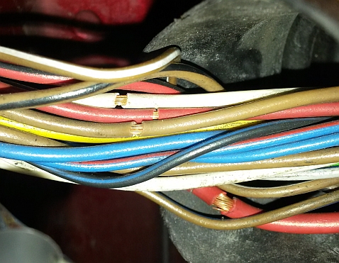

Fensterheber defekt.
Im Sommer ist das besonders ärgerlich wenn die Klimaanlage eh schon seit ein paar Jahren nicht mehr geht! Und an der Schranke zum Schwimmbad-Parkplatz gibt's eine gratis Gymnastikstunde.
Erst mal die Betätigungsschalter aus der Verkleidung gehebelt - scheinen ok. Dafür deutet sich ein Masseproblem an. Nächste Station: Türdurchführung. Die zwei Enden des gebrochenen Kabels grinsen mir schon hämisch entgegen. Allerdings hat hier scheinbar der Vorbesitzer schon mal Hand anlegen lassen denn das Ganze sieht eben so aus wie wenn ein Blechpatscher sich in Elektrik versucht.
Nun ist zwar die eine Leitung wieder instandgesetzt, aber es ist scheinbar nur eine Frage der Zeit, bis die restlichen noch-original-VW-Leitungen das Zeitliche segnen. Das es nach knapp 19 Jahren so schlimm in der Durchführung ausschaut hätte ich nicht gedacht. Die gebrochen Leitung ist da noch gar nicht mit dabei.
durchfuehrung.jpg [ 160.81 KiB | 9559-mal betrachtet ]

Naja, Kabelbaum bauen kannst doch oder? :D
