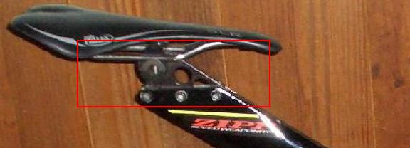

Aus der Not geboren (und weil der Kerl aus den USA das verrafft hat und nur die Elastomere, nicht die Sattelstütze geschickt hat) wollte ich fragen, ob irgendwer von euch irgendwen kennt, dessen Großmutter mütterlichseits einen Neffen 3ten Grades hat, der noch ein Zipp 2001 (oder 3001, sollte auch passen) fährt- und der mir für den Zeitraum vom QCR 2008 seine Sattelstütze leihen könnte. Meine ist leider gebrochen, das habe ich jedoch erst kürzlich gemerkt- Wettkampfrad, schaut man nicht so oft nach.
Ich weiß, hört sich blöd an, aber eine andere Möglichkeit sehe ich grad leider nicht... die Stütze ist (nochmal) bestellt und sollte Mitte Juli ankommen, nur ist das leider etwas spät; deshalb hoffe ich, auf diesem Wege einen anderen Fahrer dieser überaus seltenen Exemplare zu finden.
Selbst fräsen bin ich auch grad dran, ist aber natürlich die suboptimale Lösung hinsichtlich Stabilität und Kompatibilität.
Hoffentlich, hoffentlich... 222km Laufen stelle ich mir arg, äh, anstrengend vor.

crazyviech hat geschrieben:
Warum eigentlich?
Eine vernünftige Metallbaubude sollte das doch hinbekommen.
Ansonsten kann ich leider nicht weiterhelfen, die Softride-Teile passen da nicht.

Hier an der RWTH habe ich die allerbesten technischen Möglichkeiten, so etwas zu realisieren.
Nur habe ich grad unibedingt sowas von keine Zeit, die cad-Datei für die CNC zu entwerfen, dass es einem Trauerspiel gleichkommt. :roll:
Im Endeffekt wird es wohl auf eine rechteckige Stahlplatte mit Löchern hinauslaufen- optischer Graus, aber funktional, mehr will ich grad gar nicht.

Eine uralte Holland-Sattelstütze (die, die auf die Kerzen aufgeschraubt werden) und eine Edelstahlplatte, zugeschnitten und zusammengeschweisst... war ein Haufen Arbeit, tut's aber nun. :)
10mm dicker Edelstahl... mein Sattel hält nun ein Auto aus :censored
(vom Gewicht reden wir besser nicht)

Ich lach mich schlapp wenn Du im Ziel stehst und hast nen Stück Eisen im Hinter stecken. :blue
Hoffe Du hast das ausreichend getestet. Denke da wirken ganz schöne Kräfte ;)
