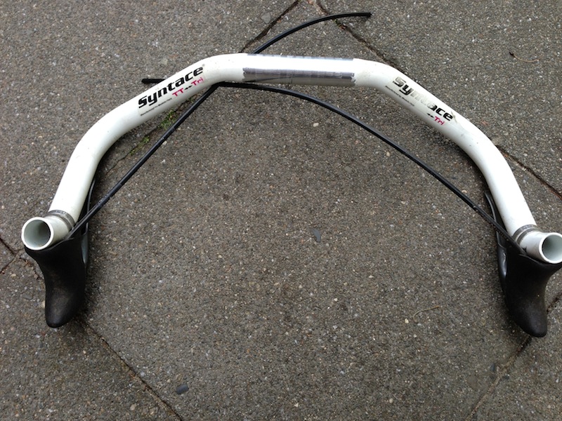

Drei Teile machen mir allerdings Sorgen:
Der Rahmen, der Lenker und der Auflieger. Hier fehlt mir leider die Kenntnis um das zu beurteilen.
Daher stelle ich mal ein paar Bilder rein und die Fachmänner können ja mal etwas zu sagen wenn sie möchten.

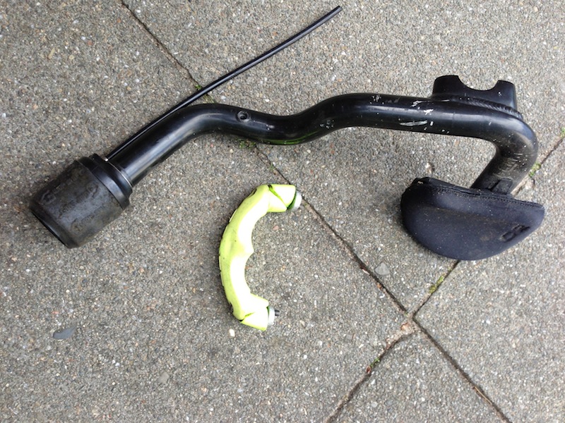

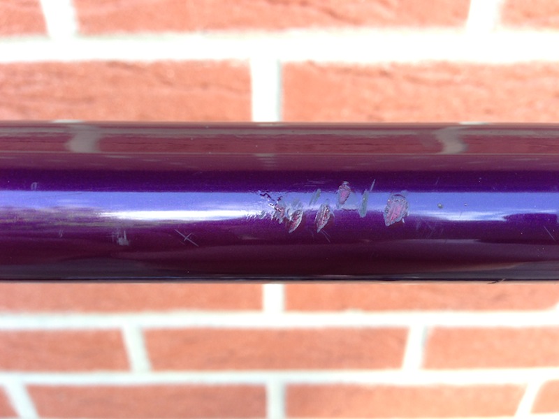

Dateikommentar: Auflieger mit Verbindungsstück. der Lack ist verkratzt, aber nirgends auf das unterliegende Material
IMG_3190.jpg [ 247.46 KiB | 32083-mal betrachtet ]
Dateikommentar: So sheen ein paar Teile leider auch aus. Aber nichts Tragendes. Sollte man wieder hinbekommen oder ein neues nehmen :D

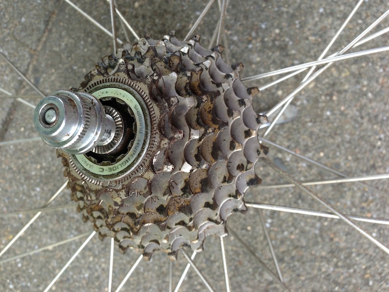

Dateikommentar: Kassette

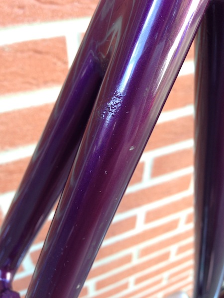

Dateikommentar: Steinschläge...

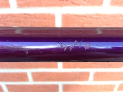

Und noch mal...

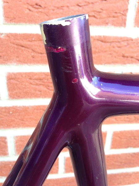

Dateikommentar: Oberrohr auch mit einigen Schrammen...
IMG_3175.JPG [ 89.31 KiB | 32078-mal betrachtet ]
Dateikommentar: Abplatzer an Abplatzer
IMG_3176.jpg [ 77.75 KiB | 32078-mal betrachtet ]

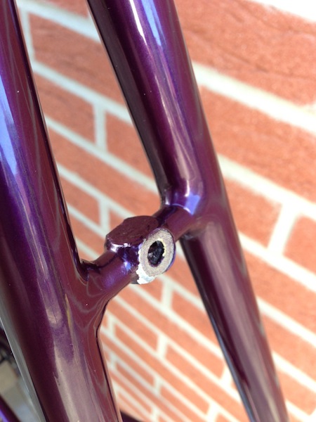

Dateikommentar: Rost?
IMG_3177.jpg [ 71.79 KiB | 32078-mal betrachtet ]

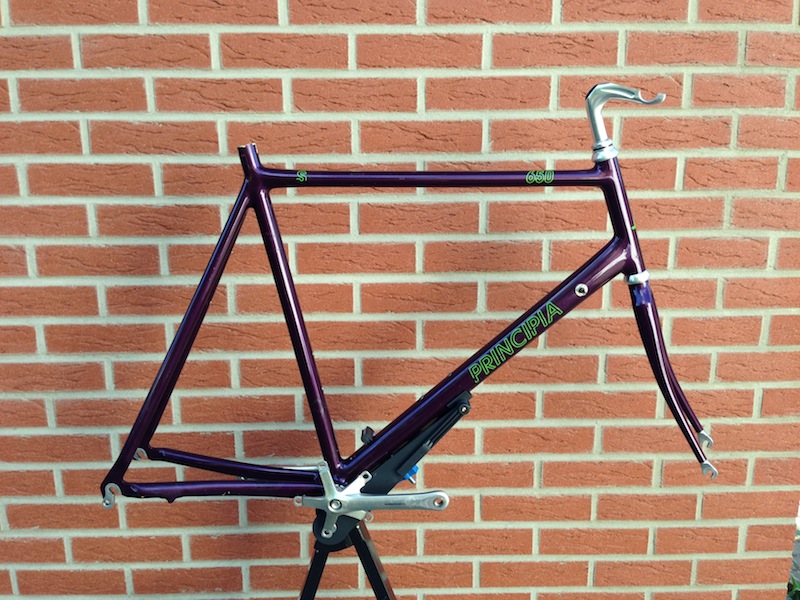

Und noch mal das ganze Stück :dead
Dateikommentar: Und das Stück in seiner Gesamtheit :-D
IMG_3173.JPG [ 199.46 KiB | 32077-mal betrachtet ]

Ich sehe da nix, was ich nicht weiter benutzen würde (es sei denn, es geht darum, ein Rad aufzubauen, das für's tägliche Training und Wettkämpfe herhalten soll - dann würde ich wohl doch zu neuerem Material greifen).
Vermutlich würde ich es zusammenbauen und mal probefahren, das Ohr am Rad ob irgendwas verdächtig knackt, alles vorher schön putzen und ölen/fetten und gut ist.

Herrichten

sicher dass... ist denk ich auch kein Problem. Neues Ritzelpaket evtl. mal..

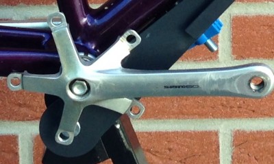

Nun gut, dann soll es wohl endlich so sein, aber eine Frage hätte ich noch:

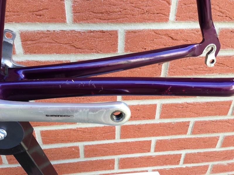

Dateikommentar: Was ist das für eine Schraube??? einfach mal mit einer 15er Nuss (falls die passt) rein und gucken was passiert?
IMG_3173 - Arbeitskopie 2.JPG [ 130.2 KiB | 32045-mal betrachtet ]

Die Schraube hält die Kurbel auf der Achse. 15er Nuß geht nur, wenn die Nuß sehr dünn ist, normalerweise paßt das nicht.
Wenn Du die Schraube raus hast, brauchst Du aber trotzdem noch einen Kurbelabdrücker, sonst tut sich da nix...

Normalerweise passt da ne ganz normale 15er Nuss, tja und nen Kurbelabzieher brauchst du auch noch.
Bekommst du aber bestimmt in dem Radladen deines Vertrauens mal geborgt!

Den Abzieher habe ich hier. Aber sowohl mein Ratschkasten, als auch meine Ringschlüssel hören bei 13 auf :laugh:
Und mit einem Maulschlüssel komme ich definitiv nicht rein. Naja, kaufe ich mir eben noch ein Nüsschen :lookaroun:

Hol Dir lieber eine Steckschlüssel 14 auf der einen und 15 auf der anderen Seite!
a) Eine Nuss kann, muss aber nicht d rein passen!
b) Ich habe es auch schon sehr oft (eigentlich immer?) erlebt, dass die Schraube eine 14er ist.
