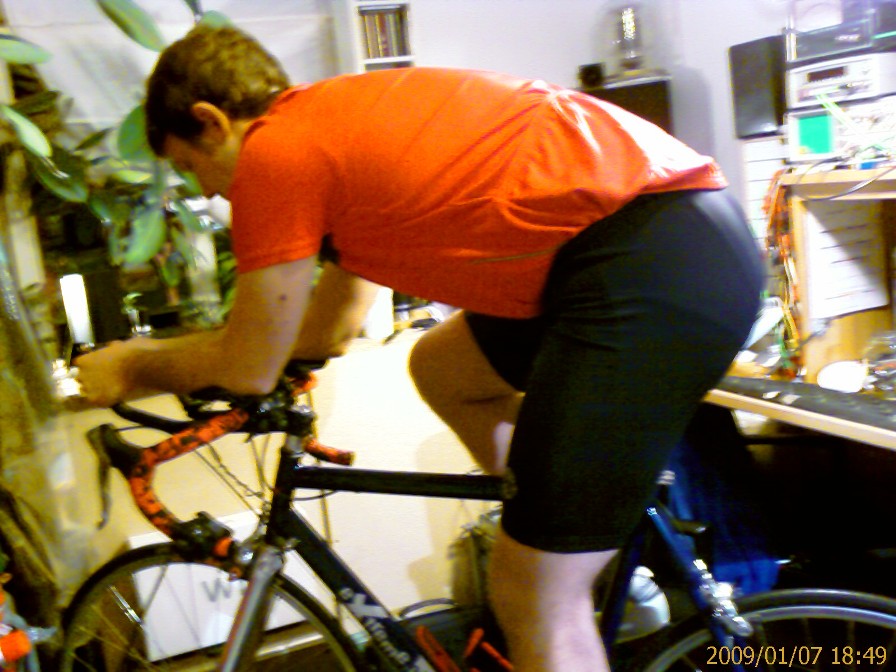

Eigentlich sollte es am WE zum Buchstaller nach Hip zum "einmessen" gehen, aber der hat ausgerechnet dieses WE zu. :(
Leider weiß ich nicht, wann wir wieder in der Gegend sind, und ich möchte eigentlich recht bald mit dem RR (mit Aerobar) meine Runden drehen.
Habe schon recht viel ausprobiert, aber irgendwie bin ich mit meiner Sitzposition nicht so wirklich glücklich. Mal abgesehen davon, daß mir "untenrum" schon nach ca 30min alles weh tut, habe ich das Gefühl, daß das alles noch nicht so richtig passt.
Vielleicht könnt ihr mir ja weiterhelfen ? Anbei ein Foto, absichtlich etwas unscharf, damit man die Unordnung in der Abstellkammer nicht so sieht. :lookaroun:

Um dich beim Buchstaller vermessen zu lassen, benötigst du auf jeden Fall einen Termin, und die gibt's im Frühjahr nicht allzu oft, würde ich möglichst bald vereinbaren.
Ich denke, bei triathlon-szene wirst du mehr Resonanz auf deine Frage bekommen, allerdings sollte schon das ganze Rad und der ganze Kerl zu sehen sein. Und am liebsten sollte die Kamera nicht nach rechts oder links versetzt sein.
Kenne mich selbst damit nicht so aus, aber das sind so die Sachen, die immer bei eingereichten Fotos beanstandet werden. Ich war beim Buchstaller und bin soweit damit zufrieden. Allerdings hätte er mir ruhig eine längere Kurbel verkaufen dürften. Damals sagte mir Dura Ace nicht viel. Dachte, das ist eine Provinz in Indonesien...

War zwischen den Jahren mal beim Buchstaller und er meinte so bald wie möglich. Das wäre dieses WE gewesen. Je später desto schwieriger sei es mit einem Termin. Klar...
OK, dann werde ich noch mal ein paar neue Fotos machen. Danke für den Tip ! Habe bei TS auch schon einige Threads durchgelesen, aber ich denke diese ganze Geschichte ist sehr individuell.
Habe z.B. schon versucht, den Lenker nach unten zu setzen (Spacer raus, Vorbau runter, Spacer oben drauf), aber das macht es nur noch schlimmer. Ändere ich dazu noch die Sattelneigung (vorne weiter runter) sind die Schmerzen zwar wieder weniger, aber ich habe recht viel Druck auf den Händen, weil ich den Oberkörper sützten muß, damit ich nicht vom Sattel runter rutsche.
Immerhin bin ich schon mal die Rückenschmerzen los, die wohl auf den zu hoch eingestellten Sattel zurück zu führen waren.
Ich hoffe nur, dass nicht rauskommt, daß mir das Rad nicht passt. Das wäre der GAU, denn ein weiteres Rad bekomm ich dieses Jahr sicher nicht mehr durch. :nono Dann bliebe nur entweder mit Schmerzen weiter fahren oder das Ding einfach als RR fahren (was sehr gut ging, bevor ich angefangen habe, daß Rad auf Triathlon und Aerobar zu trimmen... :roll: )

immerhin passt das Trikot zum Lenkerband :chris76 :chris76 :chris76

Ich bitte zu beachten, daß auch die Trinkflaschenhalter farblich passend sind !!! :ja

und mit den unrasierten beinen schon gleich gar nicht. :hammer

Ich dachte das Foto sei unscharf genug... :blush

also scharf ist es keinesfalls.
ontop: mit dem bild kann imho keiner ne analyse machen, da muß schon alles drauf.

Yep, direkt von der Seite. Und am besten nackt. Damit alles drauf ist.
Dann ist es vielleicht scharf. Vielleicht. :smokin:

Glaub ich ja nicht, daß ihr wirklich noch mehr Haare sehen wollt... :oops: :censored
Das wird ´ne echte Herausforderung bei uns in der Wohnung eine Stelle zu finden, wo das mit dem Foto direkt von der Seite funktioniert. Habe nämlich kein Weitwinkel in der Digi-Cam. :roll:

Auch wenn man dank des Blickwinkels nicht so wirklich alles erkennen kann: wie lang ist der Vorbau und kannst Du mit dem Sattel noch nach vorn? So ist die Position zu gestreckt, Du knickst in der Hüfte weg (siehe "untenrum"), die Lendenwirbelsäule düfte sich auch recht bald merken. Von daher: "virtuelle" Oberrohrlänge verringern. Ggf. kannst Du auch gucken, einen Auflieger zu finden, dessen Pads weiter hinten liegen und somit ein paar cm bringen.
