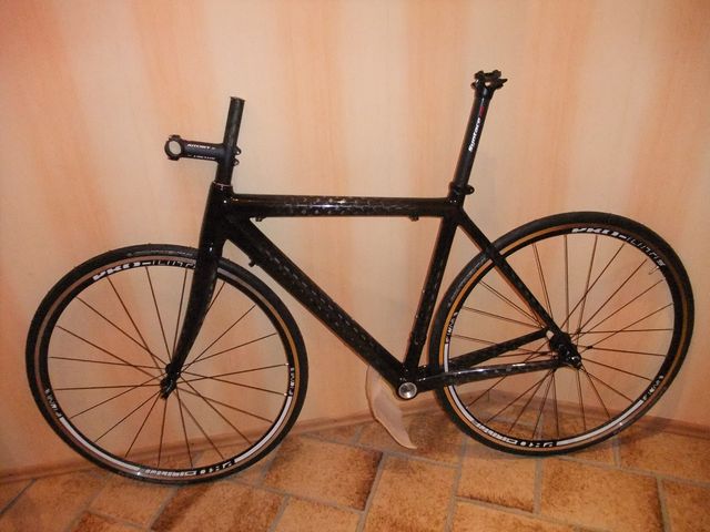

So hier jetzt mal der aktuelle IST-Zustand.
Wie genau ich des mit dem kürzen der Gabel machen soll, is mir aber n kleines Rätsel. :censored

Mit einer Puk-Säge GERADE absägen. Damit es gerade wird, zeichnest du zunächst die Länge an, bei der sie abgesägt werden muss. Das sind 3 mm höher als Oberkante Vorbau bei justiertem Vorbau (so, dass du kein Spiel mehr in der Gabel hast, wenn du mit gezogener Vorderbremse vor-/zurückschaukelst). Über den Vorbau gehört später noch ein 5-mm-Spacer, damit die Klemmkraft des Vorbaus nicht über die Kante ansetzt und der Spacer muss ein Stückchen über die Schnittkante stehen. Dann nimmstdu die Gabel raus und fixierst den Vorbau + ein alter/billiger Alu-Spacer so, dass du an dem Spacer entlang sägen kannst und genau die Markierung triffst.
Wenn dir das zu heikel ist, geh wieder zu deinem Dealer und schmeiß einen 5er in die Kaffeekasse.

@Thorsten: ok das probier ich mal sobald ich wieder Zeit habe. Muss nur mal schaun ob ich eine passende Säge finde sonst muss ich meinen Billig-Dremel nehmen. Fehlt nur noch die Zeit... :pfeif

Hat Thorsten nicht weiter oben einen Artikel verlinkt, in dem das mit der Gabel sehr schön erklärt wurde?! Und ich glaube, dass Du Dir noch keinen Sattel ausgesucht hast, habe jetzt aber bei beiden Punkten keine Lust mehr, nachzusehen :qroo
