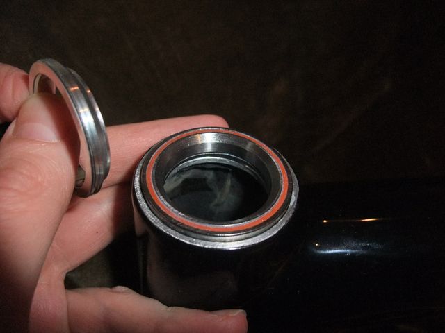

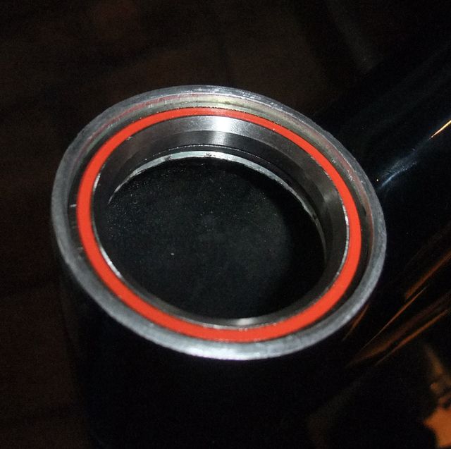

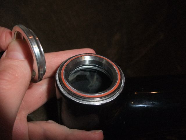

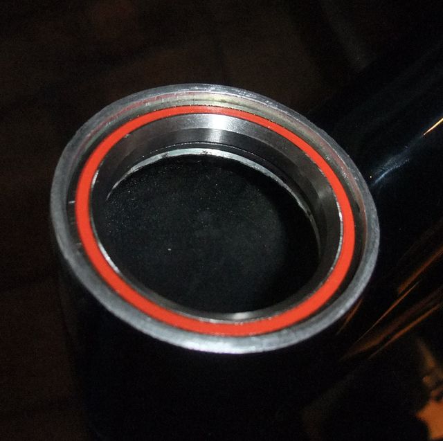

So jetzt hier nochmal zwei Bilder vom Steuersatz. Muss an dem noch was gemacht werden oder reichts wenn ich die Lagerschale eindrücken lass?
Dateikommentar: von unten
DSCF9509.JPG [ 54.64 KiB | 5520-mal betrachtet ]
Dateikommentar: von oben
DSCF9512.JPG [ 37.65 KiB | 5520-mal betrachtet ]
