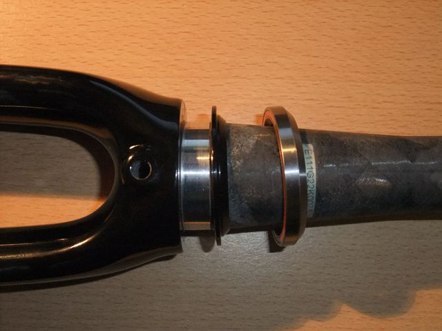

So nachdem nun die Laufräder da sind und auch sonst fast alles (Gruppe, Lenker und Sattel noch nicht) wollt ich grad mal alles soweit zusammenschrauben.
Jetzt geht aber die unterste Scheibe vom Steuersatz äusserst schwer auf die Gabel, also eigentlich wohl nur mit Gewalt? :bigfoot
Wenn ich das richtig verstanden habe, muss das unten ja so gemacht werden (von der Reihenfolge) wie im Bild oder? Wie krieg ich den schwarzen Ring ganz runter? Braucht ma da wirklich Gewalt oder mach ich was falsch?
DSCF9508.JPG [ 44.41 KiB | 6116-mal betrachtet ]
BeitragVerfasst: 03 Feb 2013 12:24
Geht nur mit "Gewalt"... :dead
Es gibt spezielles Werkzeug dafür oder man nimmt einen alten Steuersatz (hat ja jeder rumliegen... :roll: ).
Mein Tip: Geh zum Fachmann und lass es Dir machen! Alles andere ist Murks.
Ich habe etwas geschummelt und habe da unten etwas mit der Feile angeschrägt und dann mit einem alten Vorbau und großem Hammer das Ding drauf gekloppt. :hammer Würde ich bei einer leichten Carbon-Gabel aber vorsichtig mit sein. :keko Außerdem kannst Du mit den Kanten vom Vorbau das Ding kaputt machen.
Wenn Du einen Schraubstock zur Verfügung hast könnte es mit etwas Trickserei gehen, musste mal im Internet schauen, da gibt es einige Tips.
