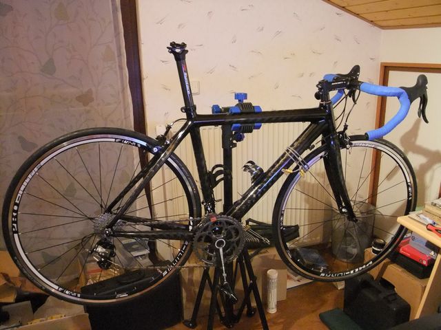

BeitragVerfasst: 08 Dez 2013 21:21
So mal n neuer Zwischenstand:
Rad_Zwischenstand.jpg [ 70 KiB | 13002-mal betrachtet ]
Wie schon im anderen Thread geschrieben, muss ich hinten an die Schaltung nochmal dran. Dann werd ich die Bremsen noch einstellen und hoffe, dass ich irgendwann mal nen Speiseeis Toupe find. ;)
BeitragVerfasst: 08 Dez 2013 22:34
Welche Größe brauchste denn jetzt beim Toupe ?
BeitragVerfasst: 09 Dez 2013 08:26
143, den verleihst Du ja leider nur. ;)
Vorübergehen tuts auch nen anderer Sattel, hab ja noch einige hier rumliegen. Vielleicht schraub ich ja meinen ISM drauf. :lol:
