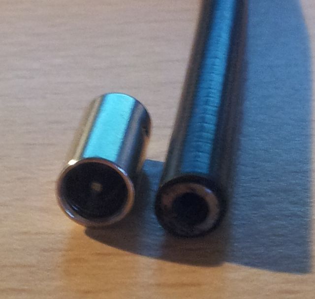

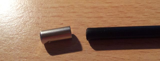

Hmpf, doof, ich hab immer noch keine Schaltzuggegenhalter (jetzt kenn ich wenigstens den Begriff ;) )
Die Bremszüge könnt ich ja prinzipiell schon mal machen, aber ich krieg die Endkappe nicht auf den Zug. Gibts dafür nen Trick?
Hier mal zwei Bilder was ich so mein.

BeitragVerfasst: 26 Okt 2013 15:30
Hier mal zwei Bilder was ich mein.
BeitragVerfasst: 26 Okt 2013 16:28
Ja, passende Endhülsen kaufen. Die erscheinen mit zu eng.
BeitragVerfasst: 26 Okt 2013 16:37
Eng sollen sie sein, aber wenn sie gar nicht rübergehen, ist es zu eng.
Wie gut, dass hier soviel von dem Zeug rumfliegt, dass ich immer was passendes finde.
BeitragVerfasst: 26 Okt 2013 16:46
Juhu, wieder Geld ausgeben... :(
Dann sind die schon original bei den Zügen dabei und dann passen die noch nicht mal... :nono
BeitragVerfasst: 26 Okt 2013 17:14
Was du versuchen kannst, die Hülse (wenn sie aus Metall ist) mit einem Feuerzeug erwärmen und dann auf die Hülle draufschieben.
Wenn das nicht geht, dann sind die Hülsen wirklich nicht die Richtigen!
BeitragVerfasst: 26 Okt 2013 17:36
Wenn es nur knapp nicht passt, mach die Plastikumhüllung dünner. Abschaben mit dem Teppichmesser oder mit Schleifpapier/Feile runtermachen.
