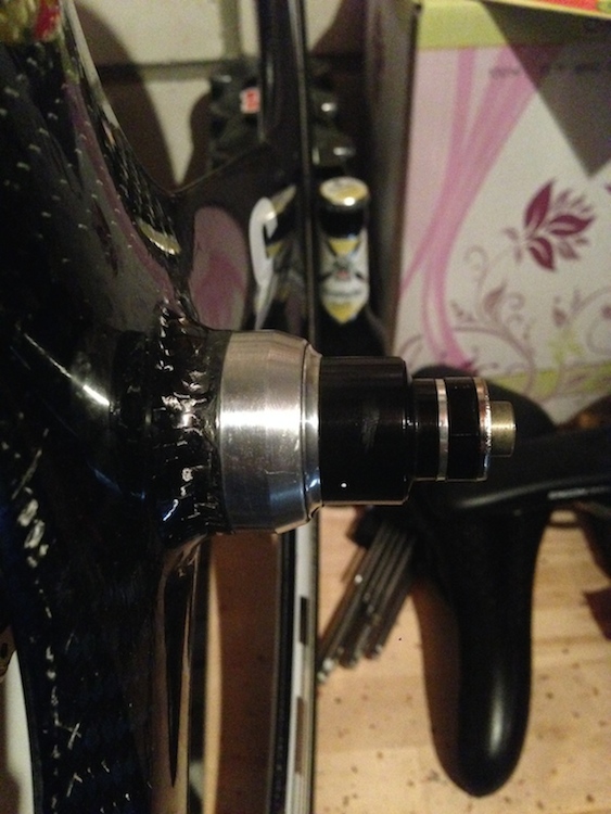

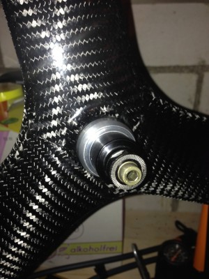

Habe eben das Rad ohne Schnellspanner und ohne Kette auflegen (damit ich keinen Druck habe und das bescheuerte Giant die Ausfallende ja nach hinten hat... :chris76 ) in die Ausfallende geschoben und das ging recht einfach. Bild davon habe ich mal gemacht und hänge es an. Denke da ist kein Spielraum mehr.

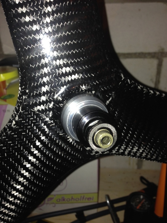

Ich habe noch mal zwei Bilder der Nabe angehängt. Ob man da was machen kann?

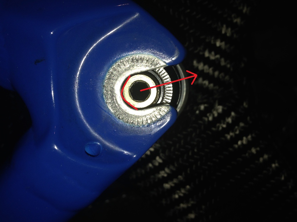

So etwa meine ich das:
(musste halt schauen, auf welcher Seite das den Fehler behebt!)
