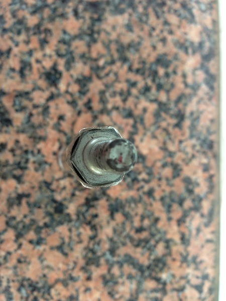

So, aber da wir schon dabei sind:
Dateikommentar: Schraube AUF 14er Steckschlüssel :-D
IMG_3235.jpg [ 79.73 KiB | 9108-mal betrachtet ]
Dateikommentar: Schraube IN 15er Steckschlüssel :-)
IMG_3236.jpg [ 82.66 KiB | 9108-mal betrachtet ]

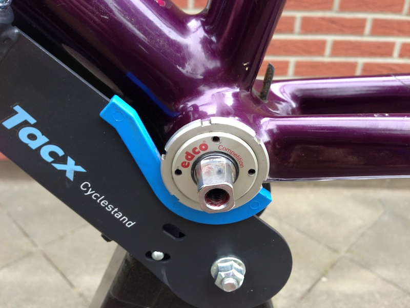

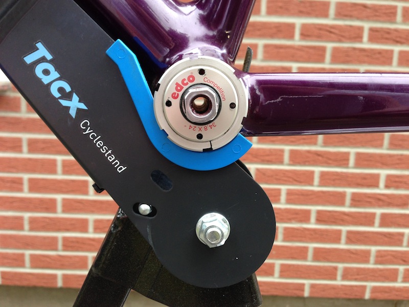

So, wie man sehen kann habe ich die Schraube am Tretlager ab und die Kurbel mit dem Abzieher auch abgedreht.
Dämlich aber wahr, ich habe wohl letzte Woche nicht richtig hingesehen und beim Tretlager mit dem gleichen wie bei meinem Singlespeed gerechnet...
Dämlich aber wahr, das im Anhang war drin.
Lasse ich nun die Finger davon und hoffe, dass es nicht von dort knackt oder knarzt, nehme ich es raus, reinige es und baue es wieder ein oder nehme ich es raus und baue gleich ein anderes rein (passt überhaupt ein anderes?)
Und danach kommt Frage Zwei für heute :applaus

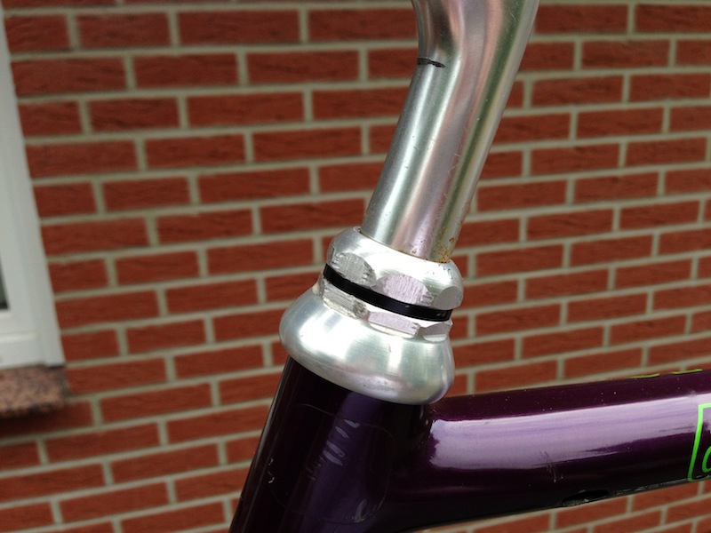

Eben ist mir aufgefallen, dass der Lenker sich gar nicht so leicht drehen lässt wie erwartet.
Allerdings habe ich mit allem im Steuerrohr keinerlei Erfahrung...
Lass ich das nun lieber so wie es ist, oder suche ich mir die nötigen Infos im Netz und mache mich auch noch daran?
Dann wäre eigentlich ALLES auseinander gebaut am Rad was man auseinander bauen kann :lachen
(Ich muss sagen, ich lerne lieber hier, als an meiner Rennschluppe :dead )
"Normaler" Schaftvorbau oder?
Gibts allerdings echt wenig Infos im Netz zu...

BeitragVerfasst: 25 Jun 2013 09:29
Geilomat, da sind ja richtig feine Sachen verbaut. Ich würde wirklich alles rausbauen (hast Du das passende Werkzeug?), alle Gewinde richtig säubern und fetten (Tretlager eventuell mal nachschneiden) und dann wieder rein. Der Primax-Steuersatz ist aber mit Vorsicht zu genießen, das Alu ist ziemlich weich. Passende Schlüssel sind hier Dein Freund, sonst drehst Du die Muttern eventuell rund...

Das passende Werkzeug(*) gibt's hier in Browntown....
Ich zeig Dir das alles mal, und darf dafür den ganzen alten Schrott behalten?!..
:mrgreen:
"Der Lenker lässt sich nicht drehen" hört sich für mich nach einem in der Gabel festsitzenden Vorbau an. Da würde ich erst mal Sprühöl und Geduld empfehlen.
Viele Grüße,
(*) Sogar den Gewindeschneider für das Tretlager hätte ich hier.
Den Stiftschlüssel für das Tretlager habe ich nur in einer relativ klapprigen
Universalversion, weil da je(!)-des(!) Innenlager anders war.

dass man der Schraube eines Schaftvorbaus nach dem Lösen mal einen leichten(!) Hammerschlag verpassen muss, damit sich die Verkeilung unten in der Gabel löst, weißt Du?

Am besten mit einem Gummihammer!
Kostet nicht die Welt und sowas braucht der erfahrene Schrauber in der Werkstatt.

Edco Tretlager! :applaus :applaus :applaus :applaus :applaus :applaus :applaus
