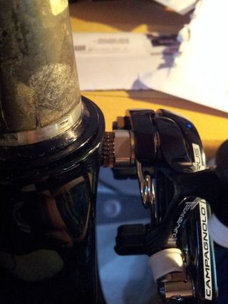

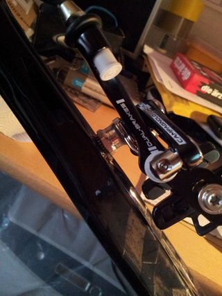

So Kurbel ist dran und Gabel gekürzt. :applaus
Jetzt gehts an die Bremsen, da sind so "Zahnscheiben" dabei. (vorne 2, hinten 1)
Müssen die mit montiert werden? Für was sind die gut? Ist das auf den Bildern so richtig?

BeitragVerfasst: 16 Okt 2013 18:10
Bei Carbon würde ich die eher weglassen oder normale (dünne) Unterlegscheiben drunter machen.
Die sollen verhindern, dass die Bremsen sich verdrehen. Bei ordentlicher Montage tun sie dies aber normalerweise nicht, wenn kein Fett o.ä. dazwischen ist.

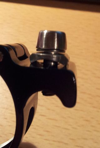

Dafür kann ich jetzt aber den Umwerfer nicht festschrauben, weil die Scheibe auf dem Bild nicht über das Gewinde geht. :nono
Umwerfer.jpg [ 25.94 KiB | 6023-mal betrachtet ]
Hoffentlich find ich ne passende Schraube auf der Arbeit. Und für die Ergopower werd ich mir noch lange Bits zulegen. Die 50mm die ich mir von der Arbeit ausgeliehen hab, sind fast n bissle kurz. Wenn ich in den Läden morgen nicht fündig werd, wirds wohl so ein Set werden:
